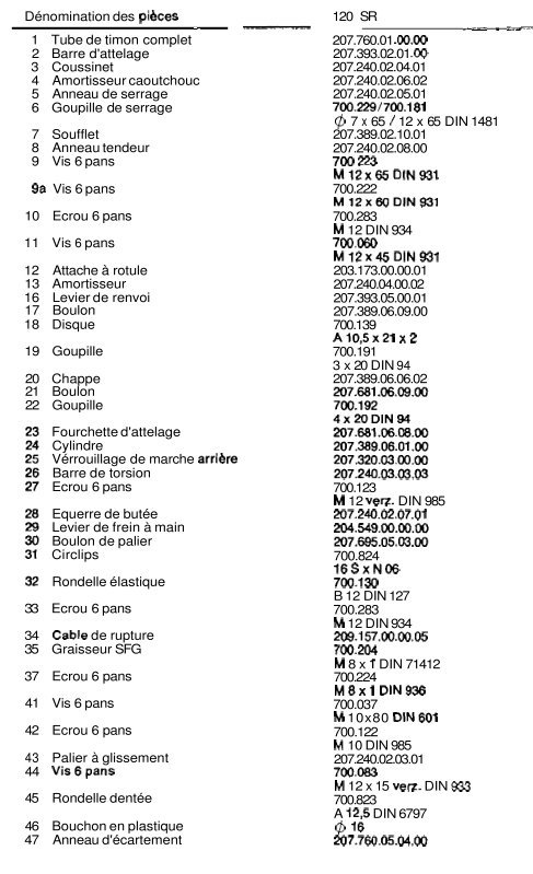

Bonjour.Lors de notre 1 ere sortie la semaine dernière , claquement lors du freinage un peu appuyé et à l'accèlèration. Donc démontage. Réf sur timon 161R. Suis pas sur de la commande à passer, je compte sur vous. Merci.
J'ai vu çà ,peut-être que je suis dans le bon?
http://www.pieces-accessoires-remorques ... 161-s.html
Cdlt
Re: Changement d'amortisseur de timon sur triton jubilé 1998
Posté : jeu. 17 sept. 2015 18:46
par forumeribatouring
Bonsoir Michel,
Tu retrouveras les divers plans et références , là : http://forumeribatouring.com/viewtopic.php?f=32&t=195
Normalement tu as une plaque signalétique sur ton timon , une p'tite photo ;-)

J'ai pas souvenir qu'il faille tout demonter pour le remplacement surtout sur ces modèles récents
Essaye sur eBay j'avais trouvé celui de ma familia 120SR a un super prix ;)

Petite précision :Courses (entraxes: 415 à 500mm) Cdlt
Posté : jeu. 17 sept. 2015 20:54
par vieux.lion
Bonsoir. Le 120 SR a un bout filketé donc c'est pas çà..Cdlt

Sur ta photo ce serait bien un 161 R ;-)

Un truc que je comprends pas , pourquoi avoir sortit le palier ? :-/ Normalement c'est uniquement l'amortisseur qui sort du corps ?
Posté : lun. 21 sept. 2015 08:56
par vieux.lion
Bonjour .Comme on voit sur la 3 eme photo ,l'attache amortisseur en forme de T est plus grande que le diamètre de l'alèsage.Cdlt

Amortisseur reçu cet a-p, c'est le bon :super: : Alko 161R Nr 370556. Remontage demain. Cdlt

par grego77
Mon problème c'est que ca tape quand j'avance, pas quand je freine.
Même à la main, j'enfonce le timon, puis lorsque je retire dessus ca tape.
Voir la video: https://youtu.be/thjR9zEsu-s
Posté : sam. 15 avr. 2023 21:13
Dans ce cas l'amorto doit être bien malade !! Car c'est quand même difficile à manœuvrer à la main ...
Posté : sam. 15 avr. 2023 21:26
par grego77
Il est neuf!!!!
Posté : sam. 15 avr. 2023 23:08
Donc, manquerait la pièce 4 : "amortisseur en caoutchouc".
Exemple sur 120SR
Timon 120SR.jpg (60.73 Kio) Vu 10459 fois
timon 120SR bis, liste de pièces Forum.jpg (82.46 Kio) Vu 10459 fois
Dissous et désagrégé par la graisse et les chocs.
