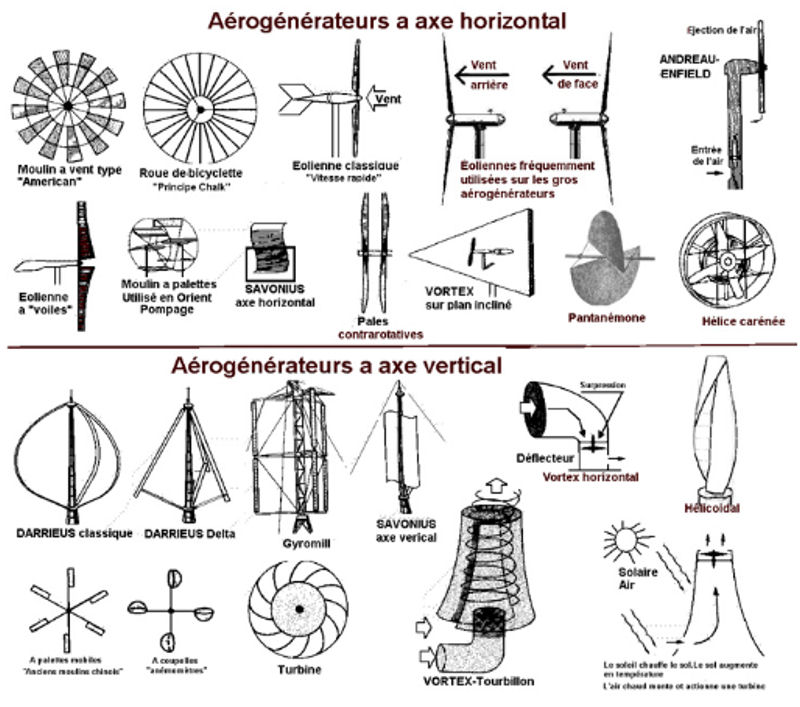

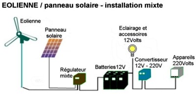

Et cela, pouvons nous y penser raisonnablement ?
En cherchant sur les divers sites Internet, je reste malheureusement très septique. :triste1:
Bien entendu sur le plan " zéro pollution " c'est TOP !
Les avantages de l’éolien :
- une énergie propre, inépuisable, disponible 24h/24 et gratuite
- un système fiable pour être autonome sur des sites isolés
- participation à la lutte contre le réchauffement climatique :froid: :-/
Mais en regardant les poids, encombrements, batteries, régulateurs, interrupteurs ...et le ratio de vent susceptible d'être présent à faible altitude et sachant le coût de l'investissement, je ne pense pas que cette solution soit viable pour nous.
Les premiers prix d'éoliennes démarrent aux environs de 700 € + les petites fournitures
Un ensemble mixte solaire / éolien revient aux environs de 3000 € hors installation et pour une puissance moyenne de 400 W.
Avez vous déjà vu cela en " embarqué " ? La solution ne serait elle pas avec du matériel plus petit et léger, en roulant ?
Qu'en pensez vous ?
