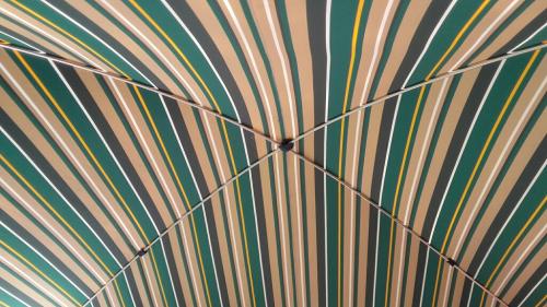

:hello: , regarde celle-ci fabriquée par notre ami Pipat que je salue (ainsi que Martine), assez simple à réaliser deux manches télescopiques (balais) de la toile et du rond inox en 8mm de diamètre, en plus elle est mimi!!
0bbf5d5eb676977d8f4c0bee9d6e3e88 (Copier).jpg (102.07 Kio) Vu 12642 fois
photos pas tops (portable), sorry.

Bonjour, merci j'y ai pensé, j'ai acheté des tubes télescopiques des oeillets mais pour la toile je n'ai pas trouvé une grande largeur imperméable. (les tubes de traverse vous les avez trouvé où?) coté caravane je pense qu'une cordelette suffit pour la passer sur la longueur.

https://www.decathlon.fr/tarp-mh-camp-k ... gIYl_D_BwE Je sais que certains ont bidouillé un abri avec un Tarp Décath.
Re: Eriba puck 1995
Posté : ven. 2 mars 2018 19:59
par Boulhaya
cabouille du 30 a écrit :Je sais que certains ont bidouillé un abri avec un Tarp Décath.
Tout à fait : la preuve en image
Réalisation Atlas83

Et voici une autre réalisation avec un tarp en extension d'un Omnistor
Re: Eriba puck 1995
Posté : sam. 3 mars 2018 08:16
par cabouille du 30
alors là ça peut m'intéresser, il faudrait que je vois de plus près. J'ai un store, j'ai un tarp mais jusqu'alors je n'ai jamais pensé à les accrocher ensemble. Pour l'instant, j'utilise du tissus un peu épais que je fixe à l'aide de pinces fortes sur la barre de charge du store. ça coupe du : Sun : ,un peu du vent,de la pluie si elle n'est pas trop forte. Je trouve les accessoires de stores vraiment trop chers et je souhaite garder la possibilité d'enrouler mon store rapidement en cas d'intempéries trop fortes.
