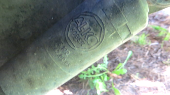

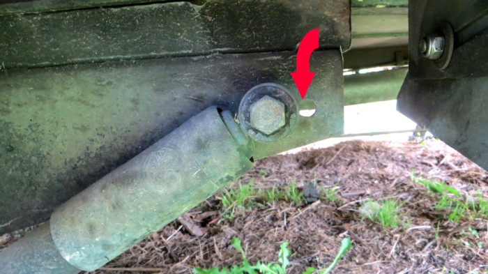

Si tu regardes bien sur la photo que j'ai posté, on voit bien que les amortos ne sont pas fixés sur le trou d'origine. Mon mécano a dû faire un autre trou un peu décalé.
Re: Amortisseurs Triton
Posté : jeu. 19 juil. 2018 18:47
par guillaume258
salut,
j avais pas vu , es ce bien nécessaire de repercer??
Posté : jeu. 19 juil. 2018 19:13
par Mine75
guillaume258 a écrit :salut,
A priori, pour mon : eriba : , c'était nécessaire. Mais visiblement, ceux qui les ont changés n'en parlaient pas.
Posté : jeu. 19 juil. 2018 19:21
Normalement un amorto n'est pas prévu pour servir de butée de fin de course, c'est pourquoi il doit être conforme à l'origine et les longueurs mini maxi identiques....
Ceci explique (peut être) le pourquoi du perçage d'un trou plus éloigné.

Bonjour, oui je comprends que l amortisseur doit pas servir de buttée, sur le forum j avait pas encore entendu quelqu’un qui avait percer pour mettre les octogon en place?
Après David pour l adaptation ton mécanicien a raison vu les longueurs,
Il y a risque a repercer le châssis ? Tenue de route modifier ou fragilisée celui-ci ??
Posté : ven. 20 juil. 2018 10:24
Dans le cas présent ce n'est pas le châssis qui a été repercé, mais la platine de fixation de l'essieu au châssis, le trou se trouve assez éloigné du bout, la résistance ne devrait pas en souffrir.
Mais bizarre quand même, l'amorto noir ouvert/fermé: 386-256, l'octagon bleu 380-250, soit quasi pareil !!
Il serait bon que tu mesures, comme sur la dernière photo, la distance entre le centre des yeux de fixation, sachant que plus la roue monte dans le garde boue plus l'amorto s'allonge...

Effectivement c est bizarre car bon nombre d : eriba : en sont équipés sans percer ( ou ils le disent pas)
Posté : ven. 20 juil. 2018 18:00
par guillaume258
je viens de regarder sous mon : eriba :
en faites il y a déjà 2 trous ( peut être différents montages en fonction des années )
sur la mienne ils sont déjà sur le trou le plus éloigné
Posté : ven. 20 juil. 2018 18:15
Effectivement, je viens de passer sous la Familia, les 2 trous sont d'origine
